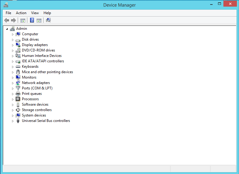

Mình lên mạng tìm đủ mọi cách sửa lỗi như vô Device Manager tìm phần Sound... kích enable j j đấy. Nhưng lúc vào thì tìm chả thấy đâu cả, cả trong control pannel cũng không có.

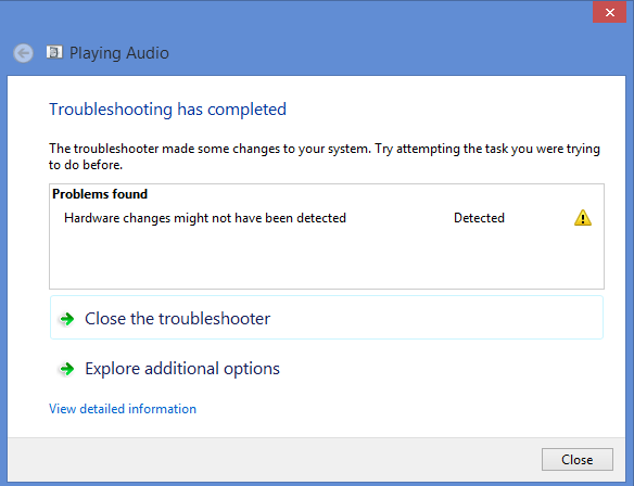

Đến độ cuối mình thử ghost lại win khác (qua win 8.1 vừa đây của LeHa) thì nó cũng bị theo, nhưng win 8.1 này troubleshooting thì ra kết quả ''Hardware changes might not have been detected'' (win 7 lúc đầu mình cài thậm chí không troubleshooting được).

Device Manager > Action > Scan for harware change
Sẽ tự động scan phát hiện lại phần cứng, download và install các driver còn thiếu thông quan Windows Update
Lưu ý: các services liên quan đến audio sau phải thiết lập Automatic
Remote Procedure Call (RPC)
Multimedia Class Scheduler
Windows Audio Endpoint Builder
Windows Audio Service

.............. không được luôn

phần cứg mà bạn xài lâu ngày nó cũg lỗi hay hỏg hóc chứ, bạn đem máy tới chỗ bảo hàh cho ng ta xem thế nào
